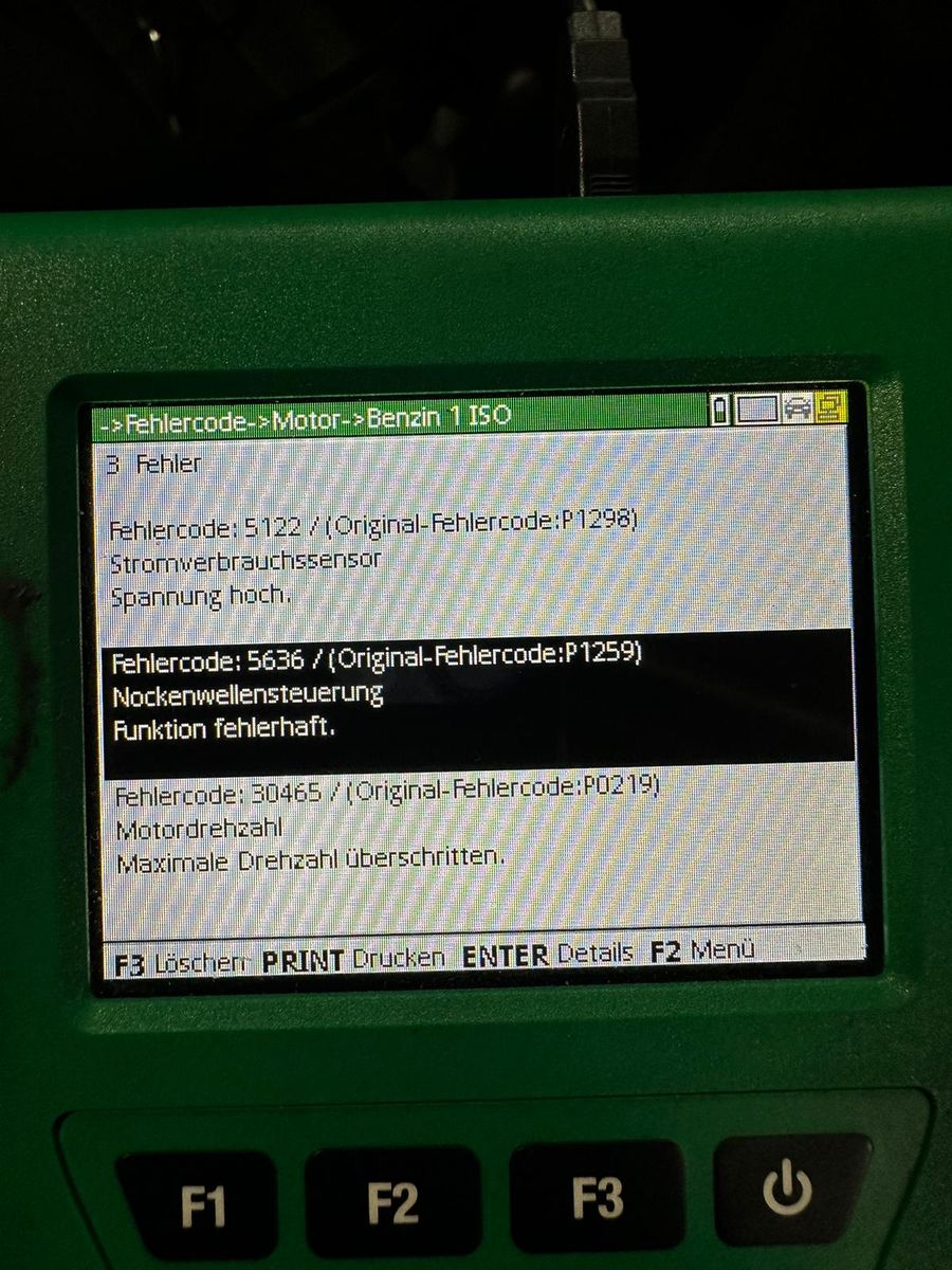

    Mein Problem: MKL leuchtet auf wenn ich im 4. Gang in den Vtec schalte. Im 1. 2. und 3. Gang garkeine Probleme.
    Hatte jemand dieses Problem auch schonmal? oder kann mir sonst jemand weiter helfen?
  • Wieviele Kilometer hat er gelaufen? Das hört sich stark nach gelängter Kette an
  • Bei den K-Motoren längt sich die Steuerkette, wenn zuwenig Öl gefahren wird. Tritt meistens so mit 200tkm und mehr auf.
    Ist die frage, wurde es immer mit genügend Öl gefahrem.....
