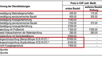

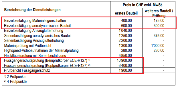

    3. Bin ich Richtig mit der Annahme, dass ich sowohl Materialgutachten, Aerodynamik Gutachten und Fussgängerschutzgutachten benötige?
    4. Ist der Fussgängerschutz wirklich so Teuer??
