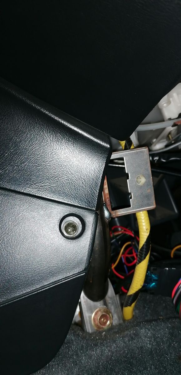

    Nun wollte ich die Fehler auslesen. Aber wo ist der Stecker? Auf der Beifahrerseite sehe ich nur die leere Halter. Vom Stecker weit und breit nichts zu sehen.
    - Hat jemand eine Idee was das stottern verursachen könnte (Standschaden)
    - Wo finde ich den Anschluss zum Fehler auslesen
