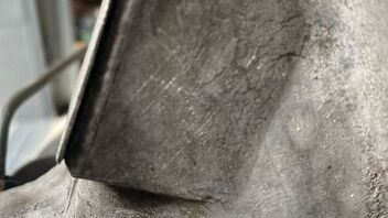

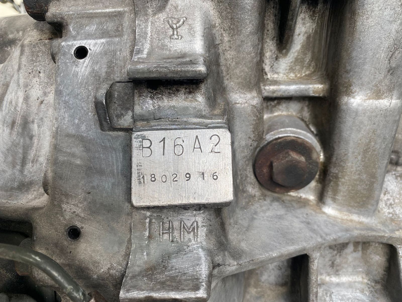

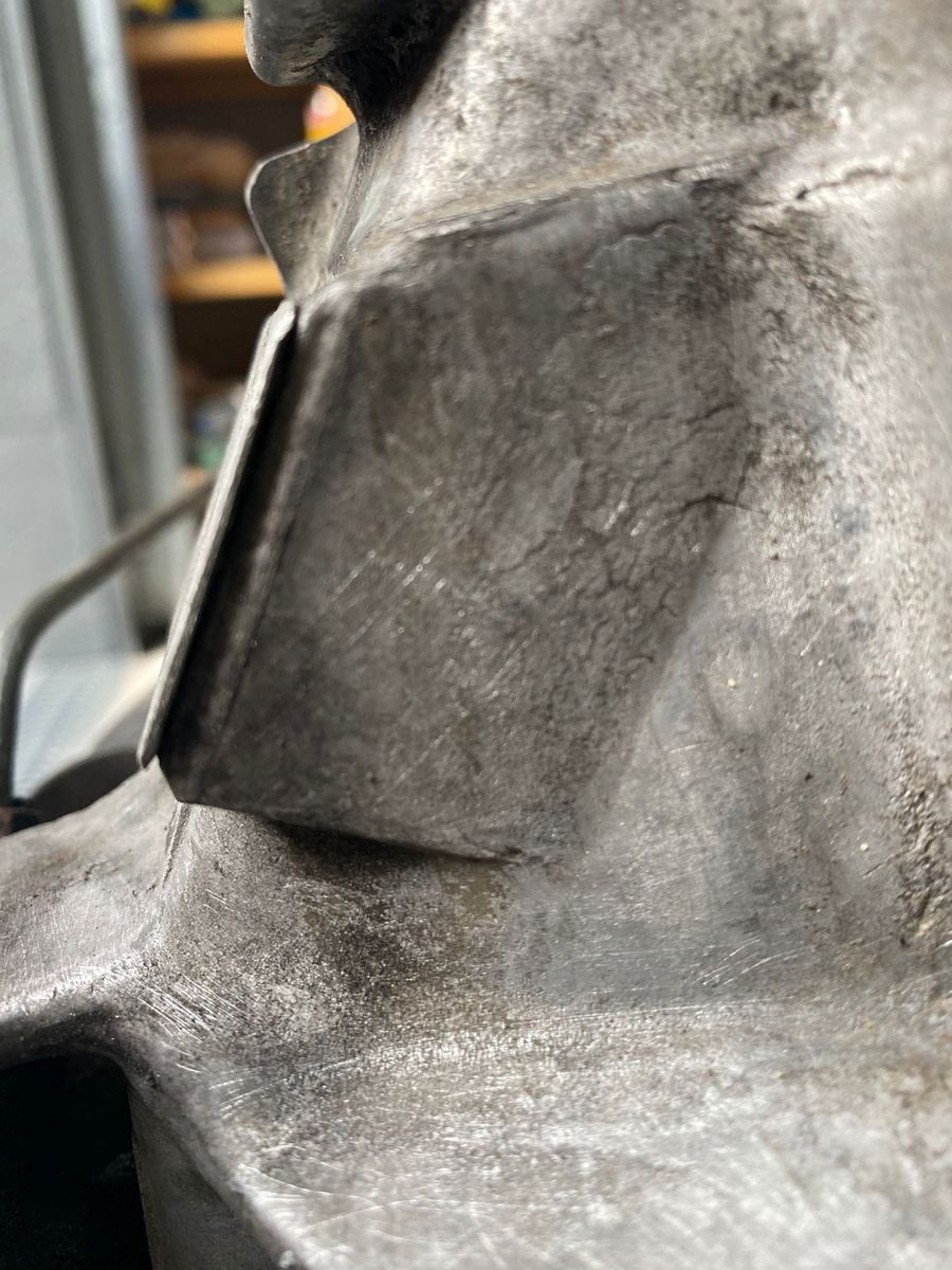

    Nachdem der Motor ausgebaut worden ist hatte ich auf Bilder gesehen die mein Bekannter mir geschickt hat das das Typenschild B16A2 so komisch ausschaut. Und siehe da es ist ein B18C4 Block mit S9B Getriebe verbaut. Zum Kopf kann ich nichts sagen, ECU ist ebenfalls Original EK4

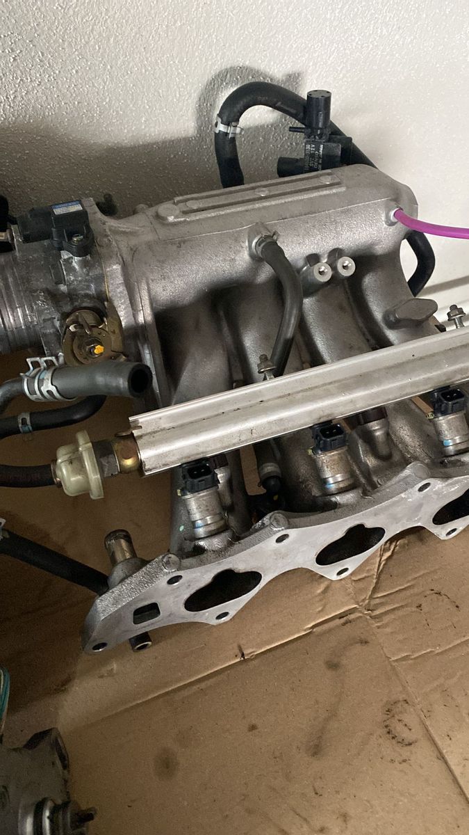

    Hier auch mal ein paar Bilder
