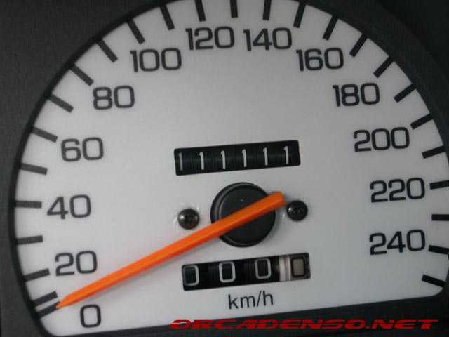

  • ne weisst du... ich hab seit neuem auch noch nen ee8... nur ist das problem, dass der vorbesitzer die zifferblätter des ed9 verbaut hat...
    <rotaeye><rotaeye><rotaeye>
    ausserdem scheinen die zifferblätter auch nicht optimal montiert zu sein, da die tankazeige sich überhaupt nicht bewegt und auch der tourenzähler nicht schön flüssig läuft...
    naja, jetzt muss ich halt mal schaun, mal ausbaun die scheiben richtig draufdrückern, schaun dass die zeiger nirgends anstehen und dann wird sich das problem schon lösen...
    aber das mit dem tourenzähler nervt mich halt schon <nervous>
  • Das Problem hatt ich auch, als ich die Plasmas im EE8 hatte. Einzige Abhilfe war bei mir damals ausbauen des Tachos, und die Zifferblätter nochmals schön ankleben (mit doppelseitigem Klebeband oder so). Am besten drehst du die Zeiger dann ein paar mal bis zum Anschlag, wenns dann noch irgendwo hängen bleibt, musst dus halt noch besser ankleben ;)
