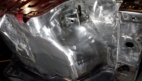

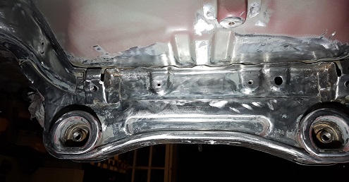

  • Hallo zusammen Ich habe ein kleine Frage wer von euch kennt sich mit Unterboden Behandlung aus ? Ich habe an meinem Auto den Rost am Unterboden entfernt und jetzt muss ich denn wieder behandeln. Zuerst eine Grundierung und dann am Liebsten einen groben Unterbodenschutz. Wer kann mir da was empfehlen ?
  • Showfahrzeug oder DD mit Winterbetrieb?
    Wenn möglich, ein transparentes Fett/Wachs-Gemisch als letzte Schicht.
  • Normale Epoxid-Grundierung sowie Unterbodenschutz aufspritzen. Somit hast du es optimal geschützt.
