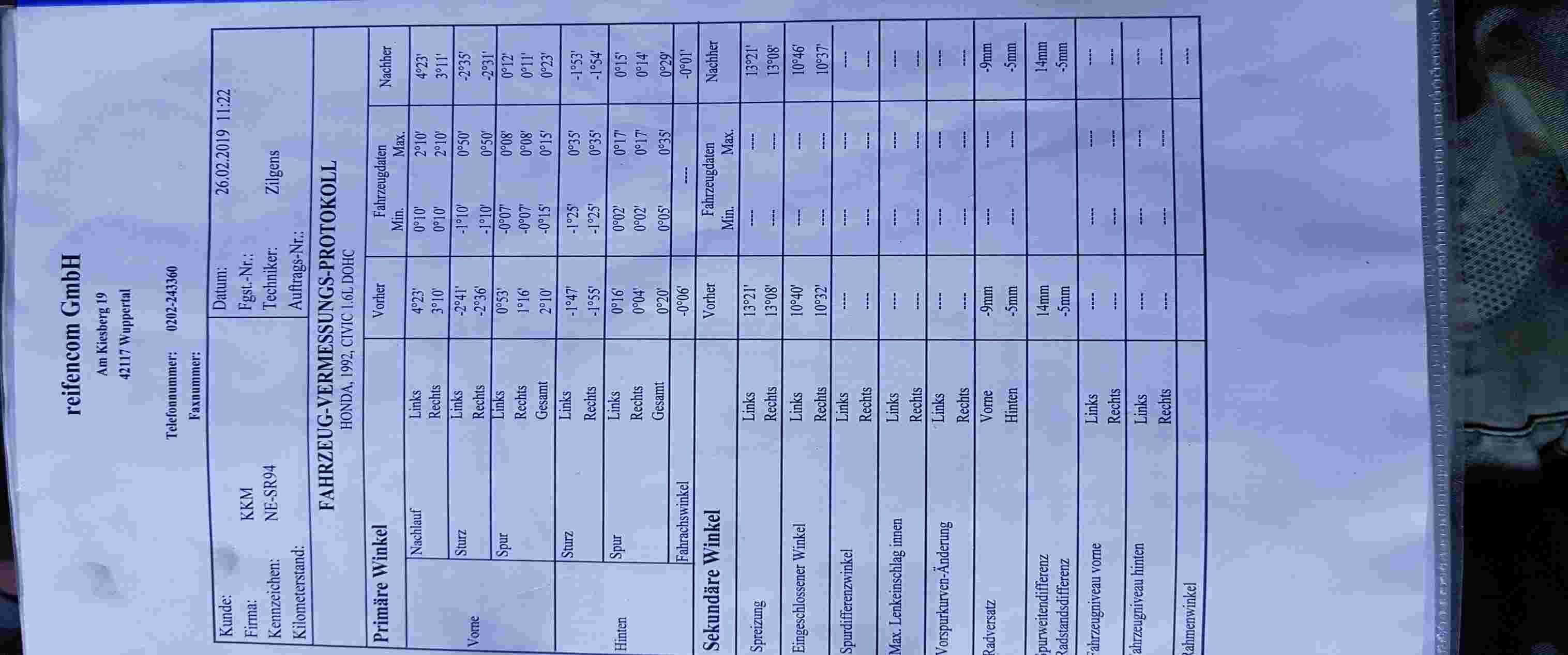

    Wenn ich es finde werde ich mal das letzte Protokoll von der Achsvermessung hier hochladen.

  • Er ist zurück aus der Werkstatt,und nun ist endlich das Problem mit dem 5.Gang behoben.
    Es war der Gangsteller am Getriebe.
    Die Werkstatt war noch so freundlich und hat den Wagen auf der Radlastwaage eingestellt,kostenlos.
    Buchsen und Lager waren alle in Ordnung.
