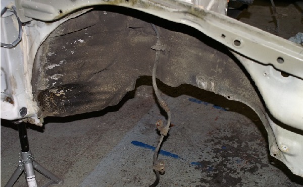

Radhaus und Unterboden behandeln
Ich würde die alte plörre weg machen. Das geht zum Teil mit dem Dampfreiniger der genug Druck hat und dann mit Spachtel wegkratzen.
Danach das Blech mit Primer gut lackieren. Oder schon fast extrem gut ist 2k Primer auf Epoxidharz basis. Den kann man kaum schleifen, so hart und fest wird der.
Danach vom überlackierbaren Unterbodenschutz (nicht auf Teer/Bitumenbasis) drauf sprühen.
Den Unterboden/Steinschlagschutz gibts z.B von Presto zum Sprühen.
Es gibt auch Leute die auf Mike Sanders Unterbodenwachs schwören.Wichtig, nix hält ewig.
Den einzigen Tip, den ich geben kann: evtl. auf ein festes, transparentes Wachs/Fett setzen. Dann sieht man, was darunter vor sich geht. Die meist schwarzen Plörren verdecken alles. Kommt etwas auf die Einsatzabdingungen an. Reines Sommerfahrzeug?
