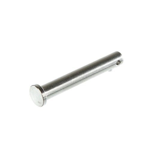

    Versuchs doch mit so was:
    könnte sein dass das klappert
    Vielleicht lieber so was:
    Mit einem kleinen Stift gesichert.
    Einmal editiert, zuletzt von Emcee EK4 ()
  • Sowas hab ich mir als alternative auch gedacht, das problem ist das der stift nur 2mm durchmesser oder so hat, weiss nicht obs so kleine sicherungsringe / stifte git und wenn möglich möcht ichs original halten...
