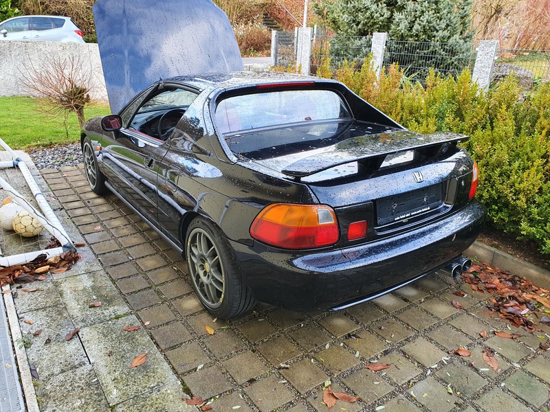

Quick's CRX EG2 Targa
  • Stelle mein Projekt kurz vor.
    CRX EG2 Targa
    Ist nichts spezielles.
    Einer der letzten Zugelassenen EG2 Targa (Ende 1997).
    Sonderausstattung Leder Beige mit Fahrerairbag und Klima.
    Wurde leider vor 4 Jahren abgemeldet und gammelt vor sich hin.
    Mitte Dezember 2014 hab ich mal damit angefangen Strassentauglich reparieren für Sommer 2015
