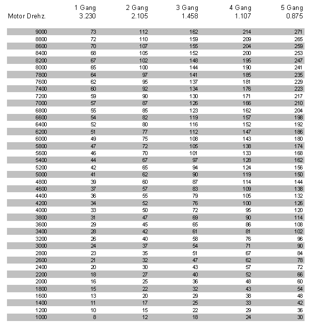

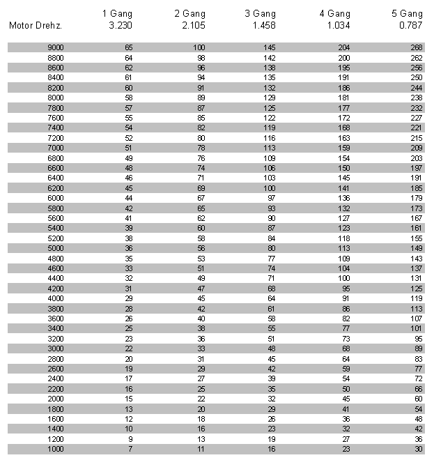

    hast du so ne Tabelle auch vom CRX? wäre noch interessant zu Wissen bei welcher Drehzahl wieviel theoretisch auf dem Tacho stehen müsste.

  • Hallo,
    berechnen kann man das z.B. hier
    http://www.afh-tuning.de/kalkulator.html
    Es sind die Übersetzungen des Y2 vom EE 8 eingegeben.
    Die angegebenen Geschwindigkeiten sind aber theoretische Werte.
    Es gibt 5/6 oder mehr einzelne Gänge in einem Getriebe.
    Jeder Gang hat eine eigene Übersetzung z.B. 3,105: 1
    Alle Gänge werden nochmal mit der Endübersetzung(Final Drive) untersetzt.
    Man hat nun die Möglichkeit jeden Gang einzeln zu ändern, oder alle Gange auf einmal.
    Ich hoffe das war verständlich genug.
    Gruß
    Armin
